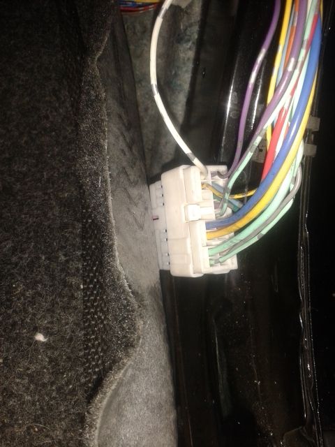

Resolvi fazer o corte pela bomba de combustível.
A fiação da bomba de combustível passa pelo lado direito do carro (passageiro).
O fio da bomba é o Branco na tomada.
Bloqueador 20140928_133923_zpse362f7f1

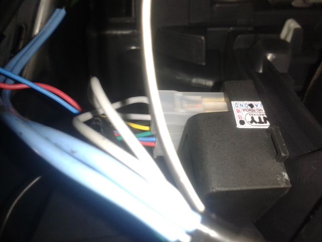

Fiz o corte ali e levei até o módulo, que instalei por baixo do painel e afixei com fita dupla face (ao lado direito do volante por trás do painel.
Bloqueador 20140928_164301_zpsd8ff2d72

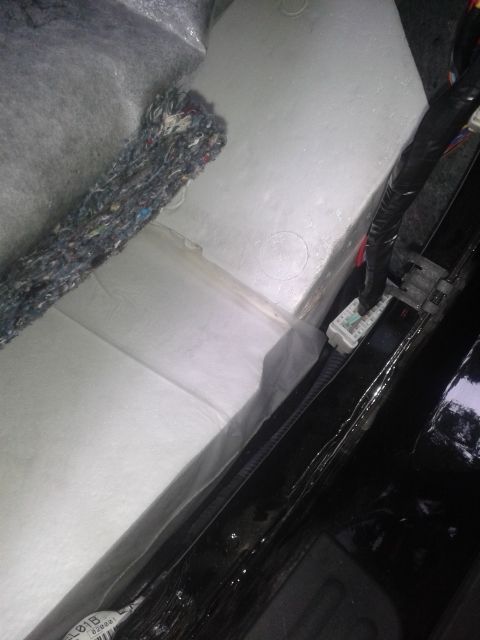

A título de curiosidade, o fundo é revestido com placas de isopor. Por isso o isolamento acústico do Tiida é bom.
Bloqueador 20140928_170016_zps71c7fa48
