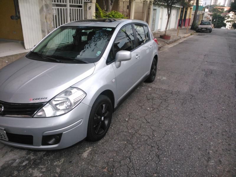

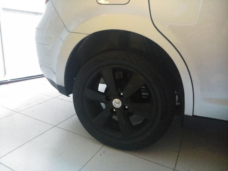

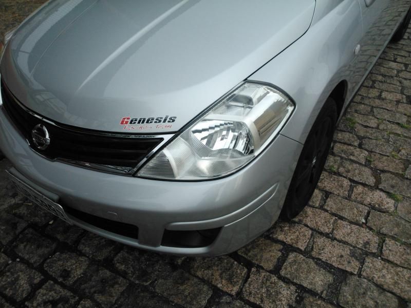

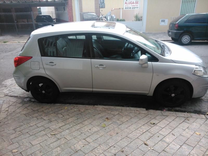

Bom, para matar o tempo no feriado prolongado, comprei duas latinhas de envelopamento liquido das rodas, dei uma boa lavada com sabão em pedra, uma boa enxugada, e passei pneu pretinho em gel nos pneus para a tinta na grudar nos pneus. É mais rápido e fácil do que ficar tentando grudar fita crepe em borracha.
Tem que ter noção do peso da lata, porque cada lata tem que envelopar duas rodas. Deixar secar por uns 10 minutos e muito cuidado para parafusar de volta. Faça isso sem a tampinha da Nissan porque depois de parafusada, vai precisar de uns retoquinhos, porque risca mesmo.

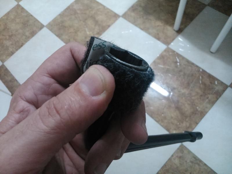

Aproveitei que sobrou um pedacinho de carpete auto colante do aplique no porta luvas, e colei em volta da chave de rodas, para que, no futuro, não danifique o envelopamento se precisar usar. Pra mim, o carro ficou outro. Esta foi a opinião geral.

Onde você comprou as latas Claudião? E agora que já passou um tempo, ainda recomenda esse tipo de aplicação? Ela não sai com facilidade mesmo?

Murilove escreveu:
Comprei no Mercadocar, aqui em SP, no bairro do Tucuruvi.
Cara, não sai tão fácil. Só lavando com bombril bem fininho ou uma WAP de altíssima pressão.
Viajei, peguei estrada, asfalto, terra e não saiu.
Aonde eu vou, todo mundo elogia. Na agencia que eu comprei a caranga, na oficina especializada em Nissan que fui hoje, família, etc.
